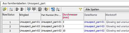

Im Zusammenhang mit dem ersten Schritt werden zwei Szenarien für die Migration von benutzerdefinierten Inhaltscenter-Materialien beschrieben. Im ersten Szenario wird vorausgesetzt, dass eine Inhaltscenter-Familie in einer Desktop-Inhaltsdatei mit dem Namen Mylibrary.idcl definiert ist. Die Bibliothek verwendet ein benutzerdefiniertes Material mit dem Namen Glowing red uranium.

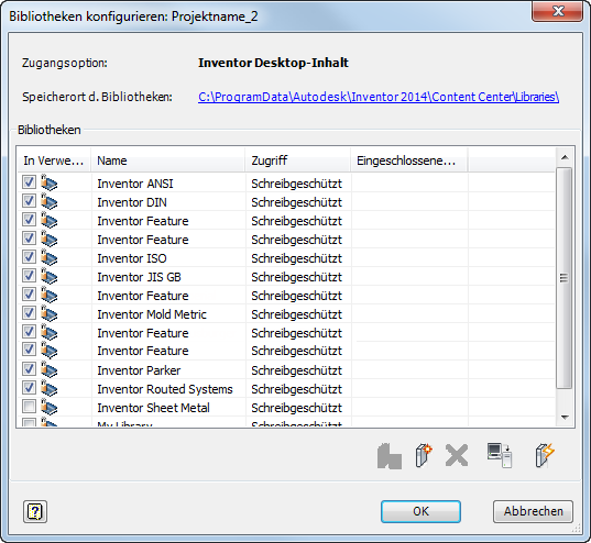

SCHRITT 2: Aktualisieren der Inhaltscenter-Bibliothek
unten rechts. Platzieren Sie ein Bauteil aus der Bibliothek "My Library".
