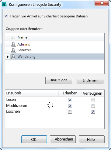

Vault Professional - Einschränkungen für Artikel
Fügen Sie den Benutzer Migration zur Sicherheit des Artikelstatus entsprechend der unter Statussicherheit für Artikel konfigurieren beschriebenen Vorgehensweise hinzu. Fügen Sie für diesen Benutzer Berechtigungen zum Lesen und Ändern von Dokumenten hinzu, die an Artikel angefügt wurden. Während des Migrationsvorgangs müssen keine Daten gelöscht werden. Verwerfen Sie diese Berechtigung zur Vorsicht.
Für alle im Rahmen dieses Vorgangs migrierten Dateien wird in Vault ein neues Exemplar erstellt, während der Artikel weiterhin auf die nicht migrierte Datei verweist. Das Aktualisieren dieser Artikelverknüpfungen ist ein sekundärer Vorgang, den Sie separat als Stapelauftrag oder nach Bedarf ausführen.
Alle Artikel verarbeiten beziehen unabhängig von ihrem Status verknüpfte Dokumente aufgrund von Workflow-Effizienzen manuell ein. Damit angehängte Dokumente aktualisiert werden, platzieren Sie freigegebene Artikel geordnet unter In Bearbeitung. Stellen Sie sicher, dass im Rahmen der Aktualisierung keine unnötigen Revisionen erstellt werden.
