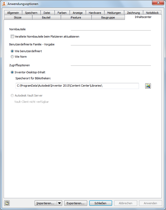

Das Vorgabeverzeichnis für Inventor Desktop-Inhalte lautet C:\ProgramData\Autodesk\Inventor <Version>\Content Center\Libraries oder C:\Documents and Settings\All Users\Application Data\Autodesk\Inventor <Version>\Content Center\Libraries. Sie können dieses Vorgabeverzeichnis unter Anwendungsoptionen auf der Registerkarte Inhaltscenter ändern. Siehe Abbildung oben.
So migrieren Sie benutzerdefinierte Inhaltscenter-Bibliotheken in Desktop-Inhalt
Schritt 1: Kopieren Sie Ihre vorhandene benutzerdefinierte Inhaltscenter-Bibliothek in das Verzeichnis für Desktop-Inhalt. Siehe hierzu die Option Speicherort für Bibliotheken in der vorherigen Abbildung.

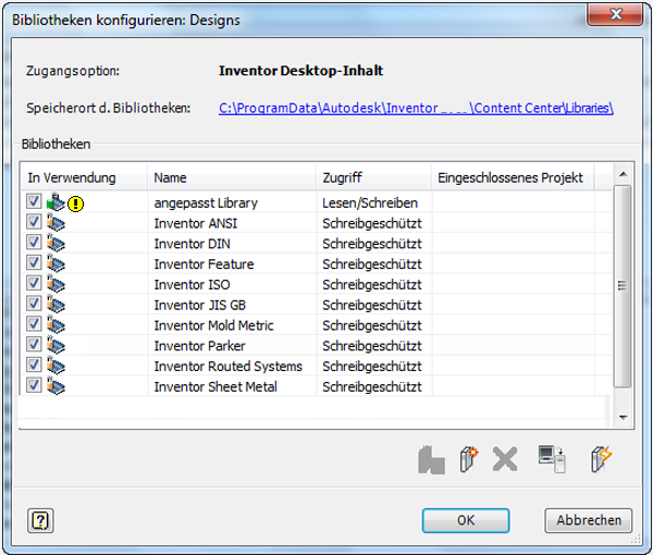

Klicken Sie im Dialogfeld Projekte auf Inhaltscenter-Bibliotheken konfigurieren. Die älteren benutzerdefinierten Inhaltscenter-Bibliotheken werden im Dialogfeld Bibliotheken konfigurieren aufgelistet. Die Spalte In Verwendung ist ausgewählt. Klicken Sie auf Aktualisierungswerkzeug, um die Migration zu starten. Siehe folgende Abbildung.

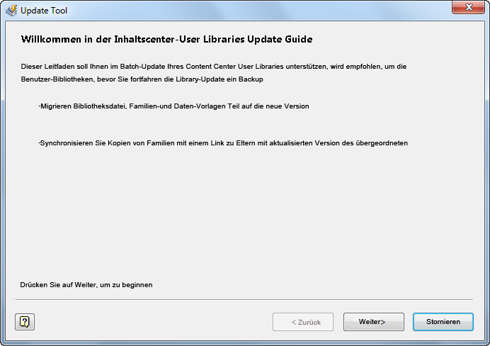

Schritt 3: Klicken Sie im Dialogfeld Aktualisierungswerkzeug auf Weiter, um die Migration der benutzerdefinierten Bibliotheken schrittweise zu durchlaufen.

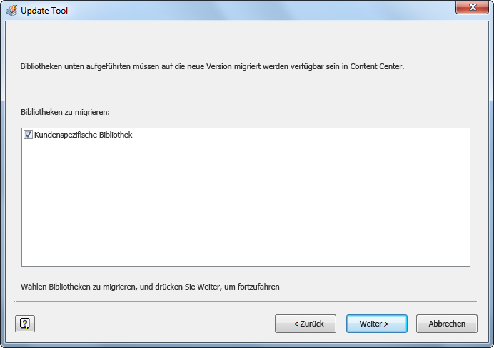

Ältere benutzerdefinierte Inhaltscenter-Bibliotheken, die aktualisiert werden sollen, werden aufgelistet (siehe folgende Abbildung).
Wählen Sie die zu aktualisierende Bibliothek aus. Wenn mehr als eine Benutzerbibliothek veraltet ist, können Sie mehrere Bibliotheken auswählen, die gleichzeitig aktualisiert werden. Klicken Sie dann auf Weiter.

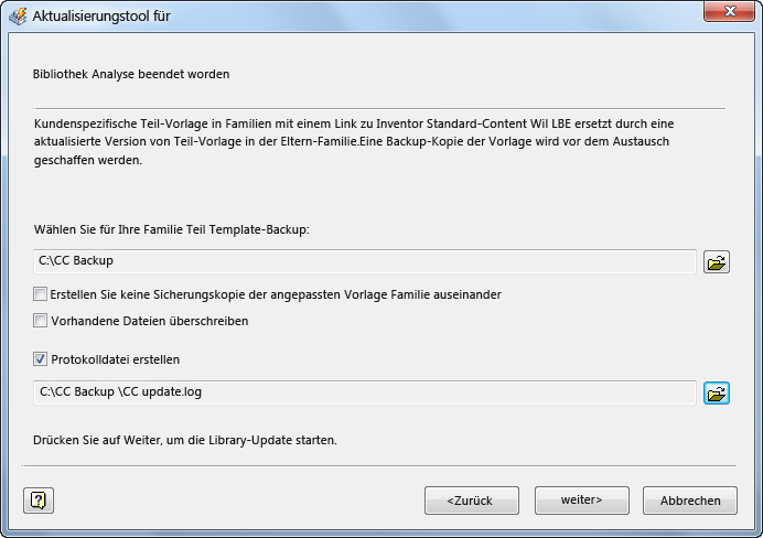

Eine Bibliotheksanalyse wird durchgeführt, und die Ergebnisse der Analyse werden angezeigt. Wenn Fehler auftreten, müssen diese zunächst behoben werden, bevor Sie den Vorgang fortsetzen können. Wenn keine Fehler auftreten, werden die Sicherungsoptionen angezeigt. Geben Sie einen Ordner für die Sicherungskopie an, und klicken Sie auf Weiter.

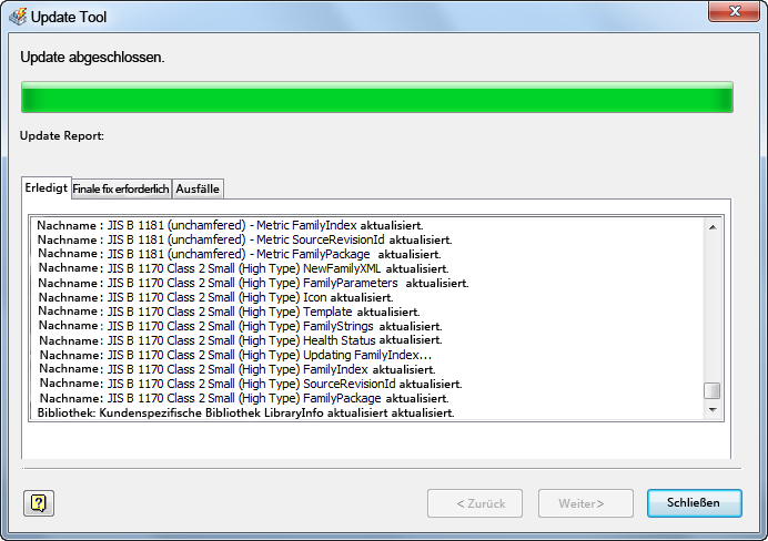

Überprüfen Sie nach Abschluss des Vorgangs den Aktualisierungsbericht, wie in der folgenden Abbildung gezeigt.
