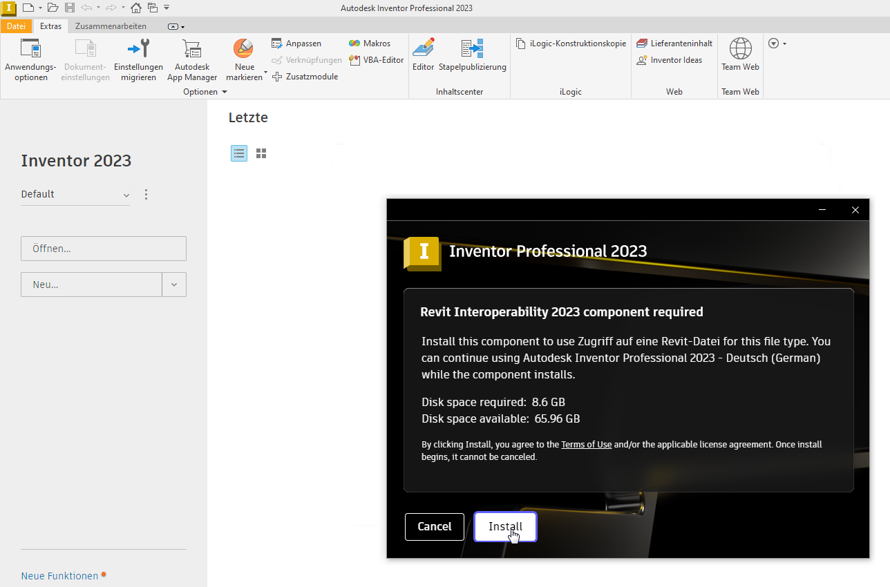

Die Funktion zum Referenzieren von Revit-Daten in Inventor verwendet eine installierte Revit-Komponente, die der Version von Inventor entspricht. Wenn während der Installation die Interoperabilitätsoption zwischen Revit und Inventor deaktiviert wurde und die Revit-Komponente nicht installiert oder entfernt wurde, können Sie sie jetzt direkt installieren.
In der Vergangenheit mussten Sie Ihre Arbeit einstellen und die erforderlichen Schritte durchführen, um die Inventor-Installation so zu ändern, dass die Option der Revit-Komponente enthalten ist. Dies ist jetzt nicht mehr der Fall.
Der Prozess wurde erheblich verbessert. Wenn die Revit-Komponente nicht installiert ist und ein Befehl, der diese Komponente erfordert, aktiviert wird, geschieht Folgendes:
  1. Der Inventor-Befehl wird abgebrochen.
  2. Die entsprechende Revit-Komponente wird im Hintergrund installiert. Sie müssen Inventor nicht beenden und die Installationsänderung ausführen. Dies erfolgt automatisch.
  3. In der Zwischenzeit arbeiten Sie weiter an anderen Inventor-Daten.
  4. Sobald die Revit-Komponente installiert ist, können Sie auch mit Revit-Daten arbeiten.
