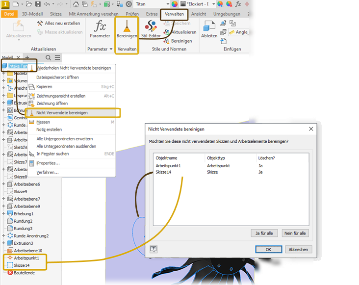

Bereinigen nicht verwendeter Skizzen und Arbeitselemente
Entfernen Sie nicht verwendete Arbeitselemente und Skizzen selektiv mit dem neuen Befehl Nicht Verwendete bereinigen. Eine Liste der nicht verwendeten Arbeitselemente und Skizzen wird angezeigt, und Sie können nur die Elemente auswählen, die Sie bereinigen möchten. Die Auswahl wird im Ansichtsbereich hervorgehoben.

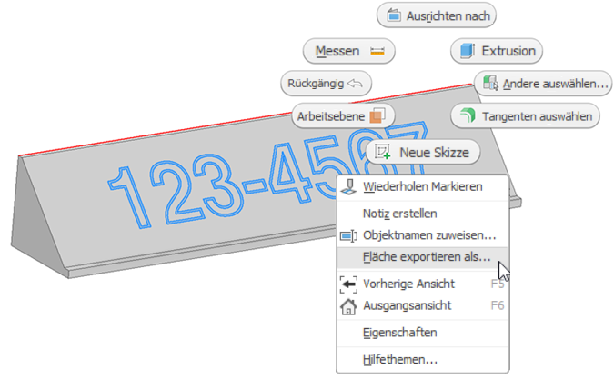

Exportieren planarer Flächen
Der Befehl Fläche exportieren als unterstützt jetzt das gleichzeitige Exportieren einzelner oder mehrerer Flächen. Wenn Sie mehrere koplanare Flächen ausgewählt haben, wird die Exportoption im Kontextmenü der Auswahl angezeigt.

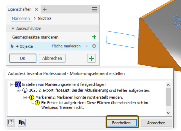

Markierungselement
Einige Bedingungen können zu einer Fehlermeldung führen, z. B. wenn eine Bearbeitung bewirkt, dass die Skizzengeometrie nicht mehr über der Modellgeometrie liegt. Wenn dies der Fall ist, können Sie die Skizze über die Fehlermeldung bearbeiten und das Problem schnell beheben.

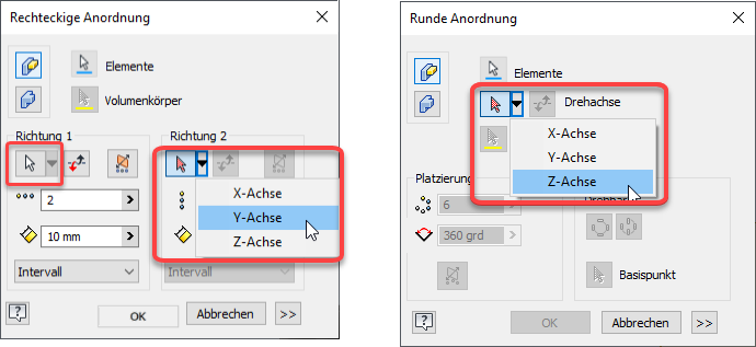

Elementanordnungen
Die Elementanordnungsbefehle Rechteckig und Rund verfügen nun über ein Auswahlflyout, über das Sie Zugriff auf die Ursprungsachsen haben.

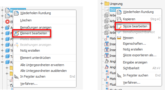

Tastaturkürzel im Kontextmenü
Es ist jetzt möglich, mithilfe der Tastaturkürzel im Kontextmenü Skizzen oder Elemente direkt zu bearbeiten. Wählen Sie ein Element oder eine Skizze aus, klicken Sie mit der rechten Maustaste, und verwenden Sie das Tastaturkürzel. Die folgenden Tastaturkürzel sind verfügbar:
