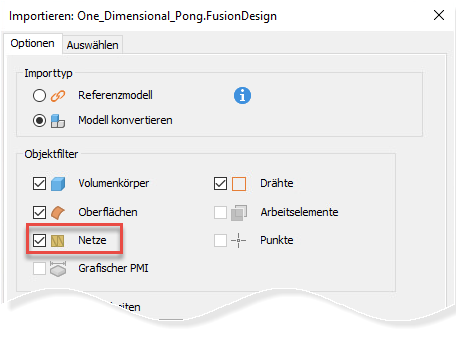

Profitieren Sie in folgenden Situationen von höherer Anzeigetreue:
  • Beim Öffnen von Fusion 360 Electrical-Konstruktionen mit Ansichtsbereichsdaten. Schließen Sie beim Angeben von Importoptionen unter Objektfilter den Eintrag Netze ein.
