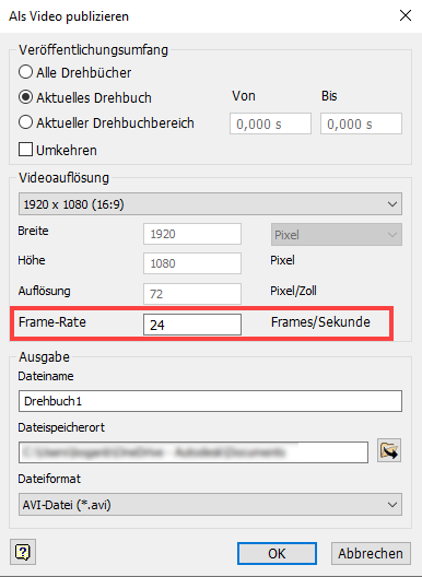

Als Video publizieren
Den Einstellungen für die Videoauflösung wurde eine neue Option hinzugefügt, die Frame-Rate. Die vorgegebene Frame-Rate ist 15 fps (Frames pro Sekunde). Geben Sie einen Wert von 1 bis 200 ein.
Weitere Informationen finden Sie unter So publizieren Sie Präsentationen als Videos.
