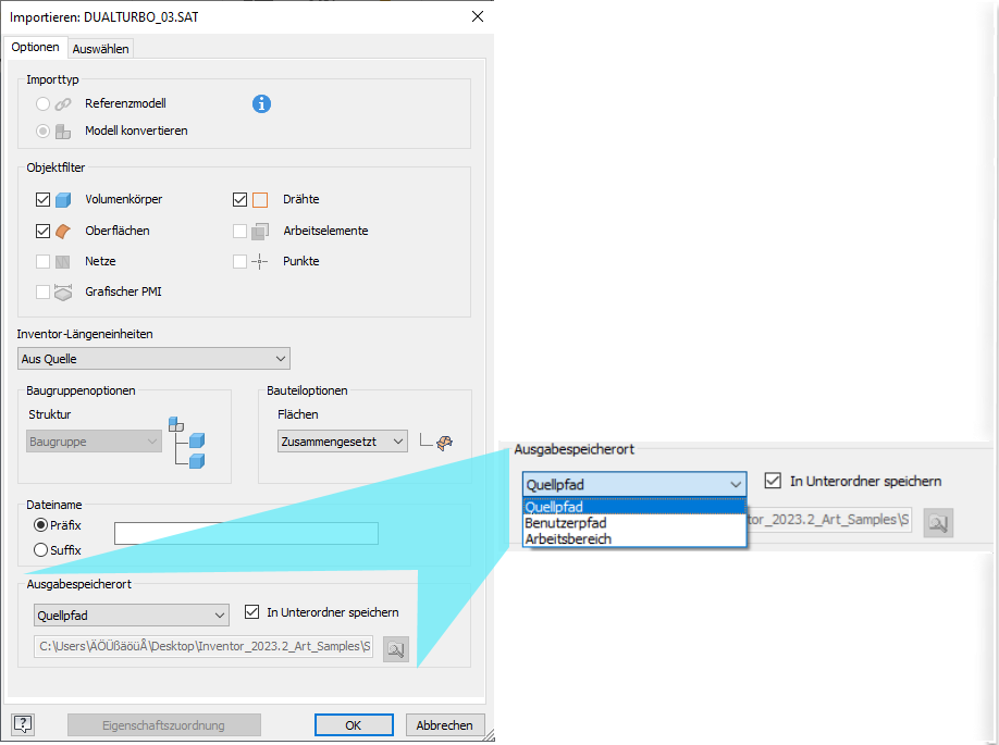

Verbesserungen beim Arbeitsablauf Importieren
Mit diesem Update können Sie den Ausgabespeicherort, in dem Dateien gespeichert werden, für Importaufgaben angeben. Wählen Sie den Speicherort mithilfe von Quellpfad, Benutzerpfad oder Arbeitsbereich aus. Die Option In Unterordner speichern verbessert Dateiverwaltungsaufgaben. Die Pfadauswahl bleibt für nachfolgende Importaufgaben (Einzeldatei- oder Stapelverarbeitung) bestehen.
Weitere Informationen finden Sie unter So importieren Sie Dateien als AnyCAD-Referenz oder mit der Option Modell konvertieren.
