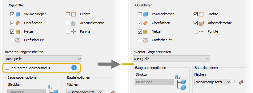

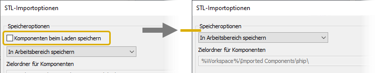

Importoptionen
Der reduzierte Speichermodus wurde aus dem Dialogfeld Importieren entfernt.
Die Option Komponenten beim Laden speichern ist für den OBJ- und STL-Import nicht mehr verfügbar.

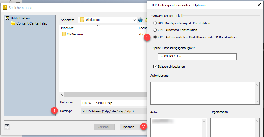

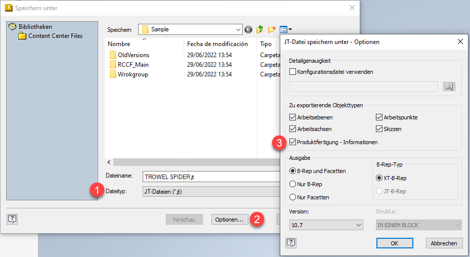

Produktfertigungsinformationen (PMI)
PMI können in Bauteildokumenten beim Exportieren von Baugruppen in JT- und STEP-Formate eingeschlossen werden, indem Sie die Option auswählen.
