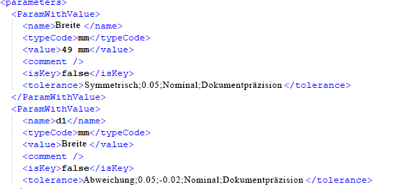

Toleranzen beim Exportieren und Importieren von XML-Dateien
Die Einstellungen für die Bauteiltoleranz für jeden Modellzustand werden jetzt beim Exportieren und Importieren von XML-Dateien berücksichtigt.
Weitere Informationen finden Sie unter So arbeiten Sie mit Parametern in Modellen.
