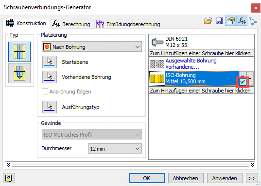

Verbesserungen bei Schraubenverbindungen
Bei Verwendung des Werkzeugs Schraubenverbindung werden die Bohrungen automatisch erstellt. Es gibt jedoch Fälle, in denen keine Bohrungen erforderlich sind. Zum Schraubenverbindungs-Generator wurde eine neue Option hinzugefügt, mit der die ausgewählten Bohrungen aus der Liste der Schrauben und Bohrungen ausgeschlossen werden. Bei einer späteren Bearbeitung können Sie sich dazu entscheiden, die vorgeschlagene Bohrung erneut zu bohren.

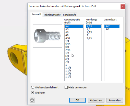

Inhaltscenter
Ab Version 2023.1 werden die Größen aller Elemente im Inhaltscenter fortlaufend aufgeführt, was in der Vergangenheit nicht immer der Fall war.
