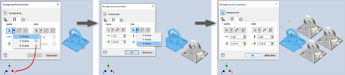

Komponentenanordnung
Um die Erstellung von Anordnungen mithilfe der Ursprungsachsen zu beschleunigen, sind die Achsen jetzt im Dialogfeld Anordnung verfügbar. Klicken Sie auf das Auswahlwerkzeug, um auf das Flyout Achsen zuzugreifen.
Weitere Informationen finden Sie unter Erstellen rechteckiger Anordnungen von Komponenten und Erstellen kreisförmiger Anordnungen von Komponenten.

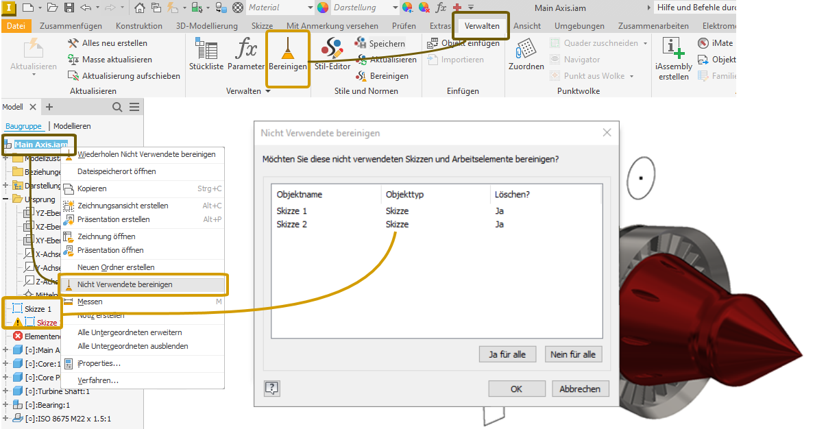

Nicht Verwendete bereinigen
Entfernen Sie nicht verwendete Skizzen selektiv mit dem neuen Befehl Nicht Verwendete bereinigen.
Eine Inventor® Ideas-Übermittlung
Weitere Informationen finden Sie unter Verwalten des Modell-Browsers.

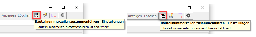

Stücklisten-Editor - Symbol Bauteilnummerzeilen zusammenführen - Einstellungen
Das Symbol für die Einstellungen zum Zusammenführen von Bauteilnummerzeilen unterscheidet sich nun je nachdem, ob es aktiviert oder deaktiviert ist. Sie erhalten also eine direkte visuelle Darstellung des Status im Dialogfeld Stückliste.

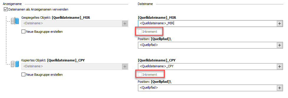

Inkrementieren beim Kopieren und Spiegeln von Komponenten
Die inkrementelle Nummerierung für kopierte oder gespiegelte Komponenten kann jetzt vorgabemäßig mithilfe der neu hinzugefügten Inkrement-Felder auf der Registerkarte Spiegeln und kopieren des Dialogfelds Anwendungsoptionen festgelegt werden. Die Einstellungen können weiterhin in den Dialogfeldern Komponenten kopieren und Komponenten spiegeln ausgewählt werden.
Weitere Informationen finden Sie unter So passen Sie die Ordnerstruktur für Spiegeln und kopieren an.

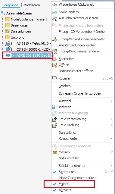

Verbesserungen bei Rohren und Leitungen
Das Symbol für fixierte Fittings für Rohre und Leitungen wurde aktualisiert, um diese im Browser besser erkennen zu können.

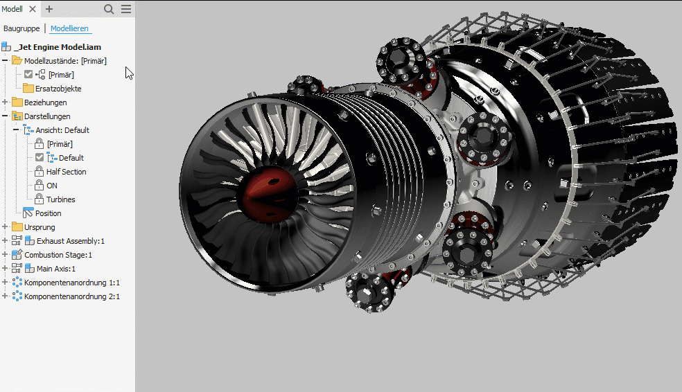

Neuanordnen von Elementen im Browser
Element neu anordnen
Sie können jetzt Elemente im Browser neu anordnen. Sie haben folgende Möglichkeiten:
