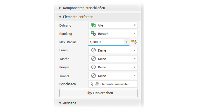

Erfahren Sie mehr über die Elementerkennungsaktualisierungen für den Befehl Vereinfachen.
Vereinfachen: Änderungen bei der Elementerkennung
Es gibt eine Änderung in der Art und Weise, wie Elemente für den Befehl Vereinfachen erkannt werden. Die Anpassung bietet eine klarere Abgrenzung von additiven gegenüber subtraktiven Elementen.
- Tasche: Erkennt subtraktive Elemente wie Extrusionen, Rotationen, Sweepings usw.
- Prägen erkennt additive oder positive Vorsprünge.
Weitere Informationen finden Sie unter Erstellen eines vereinfachten Bauteils anhand einer Baugruppe.
