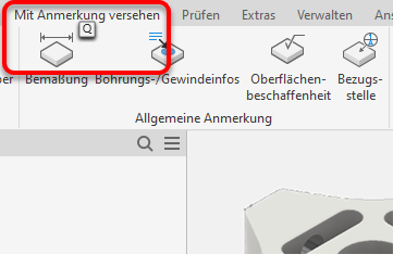

Neues Tastaturkürzel
Sie können nun auf die Registerkarte Mit Anmerkung versehen zugreifen, indem Sie Alt+Q drücken.

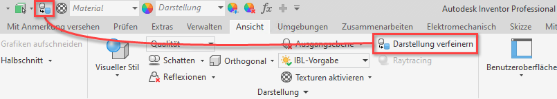

Automatische Anzeigenoptimierung
In der Vergangenheit wurde die automatische Optimierung von Anzeigen, d. h. das Glätten von Facetten beim Vergrößern und Verkleinern, bedingt vorgenommen, um die Leistung zu erhalten. Da die Leistungsverbesserungen in den letzten Versionen implementiert wurden, ist die automatische Anzeigenoptimierung jetzt immer aktiv. Es ist immer noch möglich, dass Facettierung auftritt. In diesem Fall können Sie die Optimierung weiterhin mit dem Befehl Darstellung verfeinern abschließen.
Darstellung verfeinern finden Sie im Schnellzugriff-Werkzeugkasten und auf der Registerkarte Ansicht > Gruppe Darstellung.
Weitere Informationen zu Steuerelementen für die Anzeige finden Sie unter Registerkarte Anzeige - Referenz.
