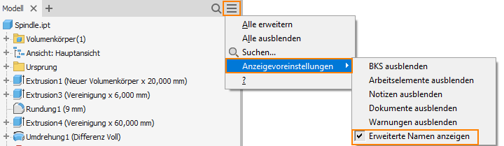

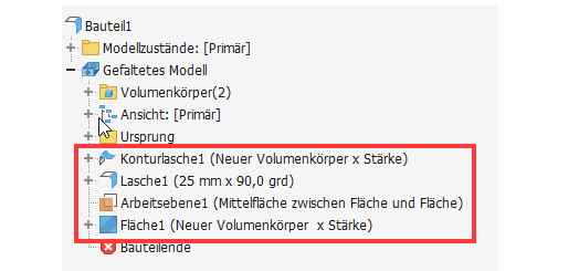

Erweiterte Informationen im Browser anzeigen aktiviert für mehrere Befehle
Die Optionen Erweiterte Informationen nach Elementknotennamen im Browser anzeigen (verfügbar unter Anwendungsoptionen > Registerkarte Bauteil) und Erweiterte Namen anzeigen (verfügbar im Menü des Modell-Browser-Werkzeugs) wurden verbessert. Sie unterstützen nun auch die folgenden Befehle:
Anmerkung:
Zugriff über Anwendungsoptionen > Registerkarte Bauteile:
Zugriff über Menü des Modell-Browser-Werkzeugs:
Eine Inventor® Ideas-Übermittlung
Weitere Informationen finden Sie unter Registerkarte Bauteil - Referenz (Anwendungsoptionen).
