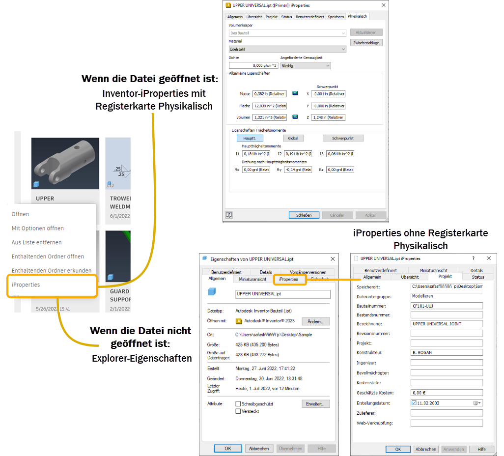

Verbesserungen der Startseite
Zeigen Sie iProperties eines ausgewählten geöffneten Dokuments mithilfe der Option Mehr auf einer Startseitenkarte an. Klicken Sie mit der rechten Maustaste, und wählen Sie iProperties. Die Registerkarte Physikalische Eigenschaften ist hierbei eingeschlossen. Wenn das ausgewählte Dokument nicht geöffnet ist, wird das Dialogfeld Explorer-Eigenschaften angezeigt. Im Dialogfeld Eigenschaften können Sie auf die Registerkarte iProperties klicken, um die iProperties anzuzeigen. Eine Ausnahme bildet die Registerkarte Physikalisch.

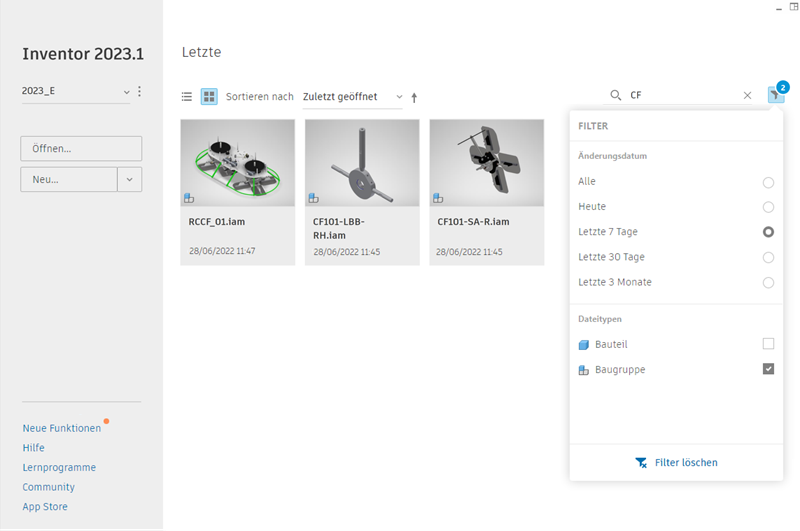

Suchen Sie in der Liste Letzte nach Dokumenten, die den von Ihnen eingegebenen Kriterien entsprechen.
  • Zeigen Sie die Ergebnisse während der Eingabe der alphanumerischen Werte schrittweise an.
  • Klicken Sie auf das X, um die Suche abzubrechen und die eingegebenen Werte zu löschen.

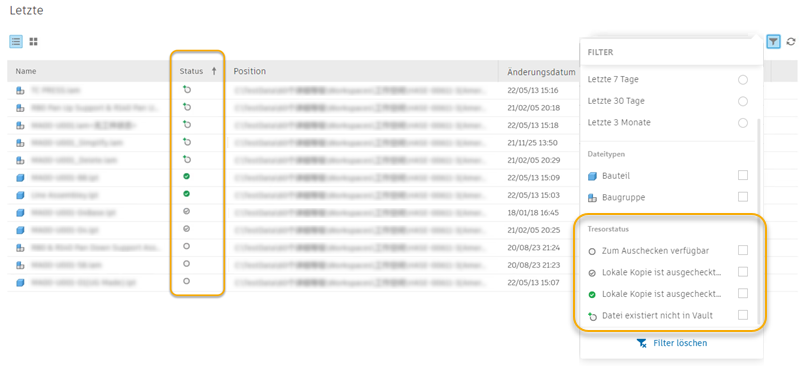

Filtern Sie die Liste Letzte und die Suchergebnisse mithilfe der vordefinierten Filter. Sie können nach Dateitypen und Änderungsdatum filtern und die Filterkriterien einfach löschen.
Wenn Sie Vault verwenden, können Sie auch mithilfe des Vault-Status filtern.

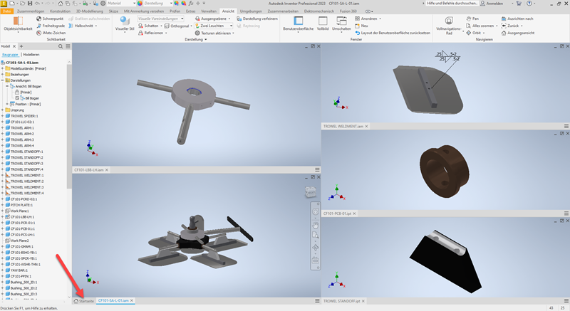

Die Registerkarte Startseite ist nicht mehr verfügbar, wenn Sie die Werkzeuge für die Fensteranordnung verwenden. Das Anordnen von Fenstern bezieht sich nur auf Ihre geöffneten Modelle und interaktiven Lernprogramme.

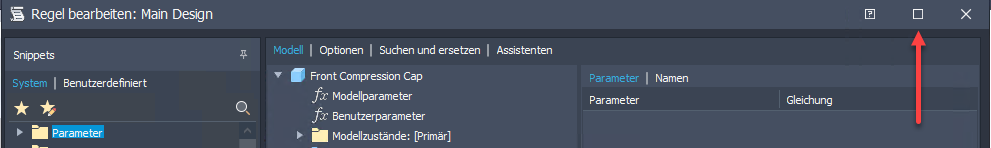

Schaltfläche Maximieren für iLogic-Editor
Sie können jetzt das Fenster des iLogic-Regel-Editors maximieren, sodass die Regeln einfacher bearbeitet werden können.

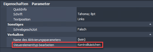

Beim Hinzufügen von True-/False-Parametern zum iLogic-Formular lautet die Vorgabe Kontrollkästchen
Wenn einem iLogic-Formular ein True- oder False-Parameter hinzugefügt wird, wird der Steuerelementtyp jetzt vorgabemäßig auf Kontrollkästchen gesetzt.

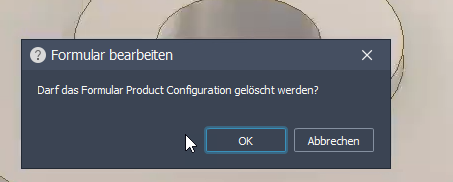

Bestätigungsfeld zum Löschen eines iLogic-Formulars
Beim Löschen eines globalen oder internen iLogic-Formulars wird jetzt ein Bestätigungsdialogfeld angezeigt, in dem Sie sicherstellen können, dass Sie den Formular-Löschvorgang fortsetzen möchten.

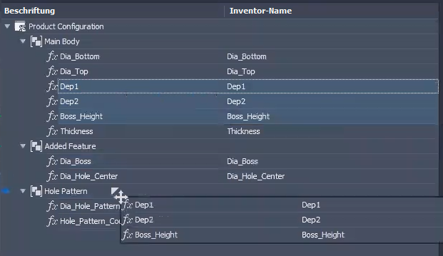

Unterstützung von Mehrfachauswahl-Ziehgriffen im Formular-Editor zum Verschieben von Elementen
Es ist jetzt möglich, mehrere Elemente im iLogic-Formular-Editor auszuwählen und sie an eine andere Position zu ziehen.
Um eine Gruppe zu ziehen, wählen Sie das übergeordnete Element aus. Sie können bei gedrückter STRG-Taste mehrere Gruppen auswählen. Sie können jedoch nicht sowohl eine Gruppe als auch einzelne Elemente auswählen, die sich in der Gruppe befinden.
Wählen Sie bei gedrückter UMSCHALTTASTE mehrere Elemente (oder Formular-Steuerelemente) aus, die Sie umstrukturieren möchten. Die ausgewählten Elemente behalten ihre Reihenfolge bei.

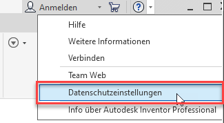

Datenschutzeinstellungen im Dropdown-Menü Hilfe
Das Element Desktop-Analyse aus dem Dropdown-Menü Hilfe wurde in Datenschutzeinstellungen umbenannt.
