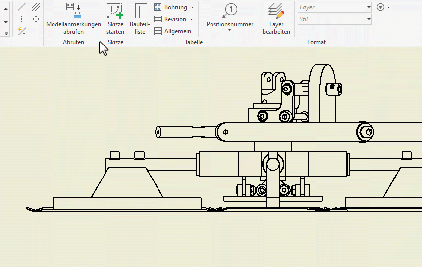

3D-Modellanmerkungen in Zeichnungsansichten
Die auf Bauteile angewendeten 3D-Modellanmerkungen können in Baugruppenzeichnungsansichten abgerufen werden.
Eine Inventor® Ideas-Übermittlung
Weitere Informationen finden Sie unter Abrufen von Modellanmerkungen in einer Zeichnung.
