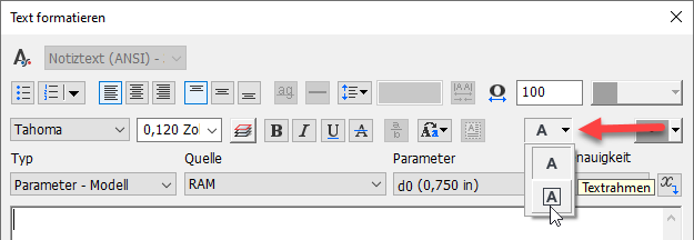

Anzeigen des rechteckigen Rahmens für Führungslinientext und allgemeine Anmerkung
Sie können jetzt den rechteckigen Rahmen für den 3DA-Führungslinientext und die allgemeine Anmerkung mithilfe der Option im Dialogfeld Text formatieren hinzufügen.

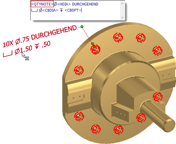

Bohrungsübergreifende Hervorhebung
Die übergreifende Hervorhebung ist für Bohrungen aktiviert, die an einer 3DA-Bohrungsinfo beteiligt sind, wenn QTYNOTE verwendet wird.
Weitere Informationen finden Sie unter So arbeiten Sie mit allgemeinen Anmerkungen.
