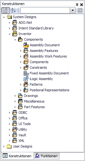

Die Registerkarten Designs und Funktionen greifen auf zwei Fenster zu, die einfache Suchen und den Zugriff auf die in einer hierarchischen Struktur im aktuellen Suchpfad verfügbaren Designs oder Funktionen ermöglichen. Sie können eine oder beide Gruppen automatisch ausblenden, verankern, verschiebbar machen oder ganz schließen.

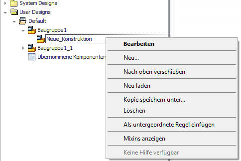

Kontextmenü der Gruppe Designs:
