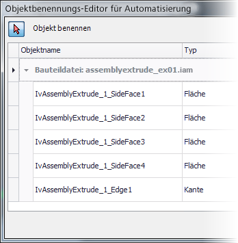

Für IvAssemblyExtrudeFeature gibt es einen automatischen Objektbenennungsmechanismus. Die folgende Abbildung zeigt die automatisch angewendeten Objektnamen, wie sie im Objektbenennungs-Editor angezeigt werden.

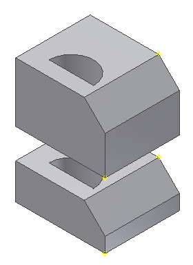

Dieses Beispiel zeigt eine Extrusion des Typs ThroughAll. Extrude_HalfCircle_1 ist ein zur Definition des Extrusionsprofils verwendetes Skizzenbauteil.

Dieses Beispiel zeigt eine Extrusion über einen Abstand von 34 Einheiten. Extrude_HalfCircle_1 ist ein zur Definition des Extrusionsprofils verwendetes Skizzenbauteil.
