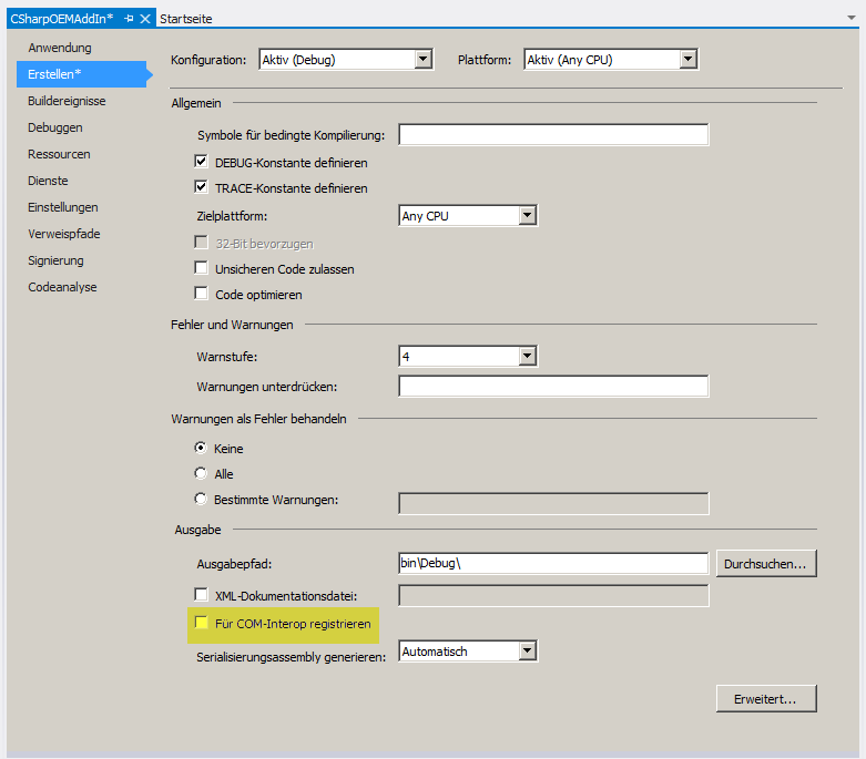

  1. Deaktivieren Sie im Dialogfeld Anwendungseigenschaften auf der Registerkarte Build im Bereich Ausgabe das Kontrollkästchen Für COM-Interop. registrieren.

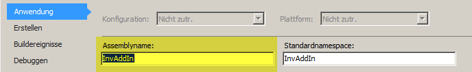

    Im Feld Baugruppenname ist das Attribut des Elements assemblyIdentity der Name der Baugruppe, der in der folgenden Abbildung hervorgehoben ist.

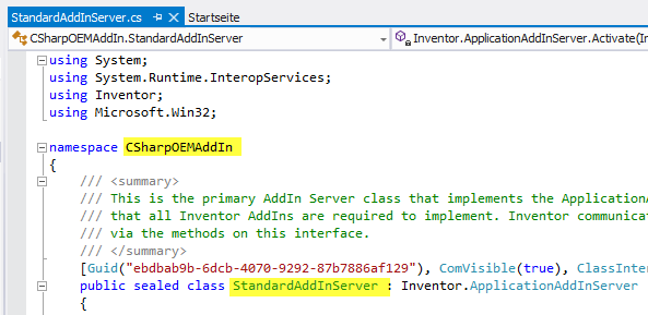

    Das Attribut name des Elements clrClass besteht aus zwei Teilen, die durch Punkte getrennt sind. Der erste ist der Name des Namespace, in dem die COM-Klasse definiert ist. In diesem Beispiel ist dies CSharpOEMAddIn, und der zweite Teil ist der Name der Klasse, die die ApplicationAddInServer-Schnittstelle StandardAddInServer implementiert. Beide sind in der folgenden Abbildung hervorgehoben.

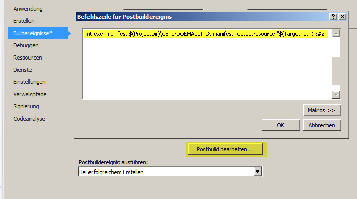

  3. Fügen Sie einen Post-Build-Prozess hinzu, um dieses Manifest in die .dll zu integrieren. Der Post-Build-Prozess ruft mt.exe auf, ein Microsoft-Dienstprogramm, das das Manifest in die DLL-Datei des Zusatzmoduls einbettet. Klicken Sie im Dialogfeld Anwendungseigenschaften auf der Registerkarte Build-Ereignisse auf Post-build bearbeiten…
  4. . Geben Sie im Dialogfeld Befehlszeile für Post-Build-Ereignisse die folgende Zeichenfolge ein. Ersetzen Sie InvAddin durch den Namen des Zusatzmoduls.
    call "%VS90COMNTOOLS%vsvars32"
    mt.exe -manifest $(ProjectDir)\InvAddin.X.manifest -outputresource:"$(TargetPath)";#2

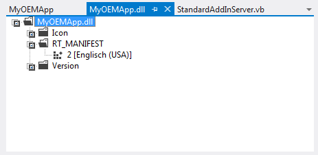

    Um sicherzustellen, dass das Manifest korrekt eingebettet ist, ziehen Sie die Zusatzmodul-DLL in Visual Studio. Der Ordner "RT_MANIFEST" wird angezeigt, wie in der folgenden Abbildung dargestellt. Doppelklicken Sie auf das Symbol 2, um ein Fenster mit den tatsächlichen Manifestdaten anzuzeigen.
