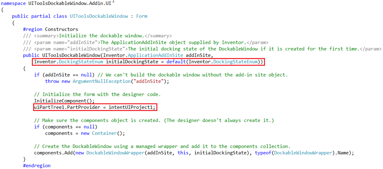

  1. Öffnen Sie den Code für InventorDockableWindowDesign, und suchen Sie die Konstruktoren für Ihre DockableWindow-Klasse.
  2. Verwenden Sie nur den Konstruktor, der zwei Parameter benötigt. Entfernen Sie die Konstruktoren, die keinen oder nur einen Parameter erfordern, oder kommentieren Sie sie aus.
  3. Ändern Sie den
     Inventor.DockingStateEnum parameter
    im Konstruktor, indem Sie für diesen Parameter einen Vorgabewert eingeben.
    default(Inventor.DockingStateEnum)
  4. Nach Abschluss sieht der Funktionskopf wie folgt aus:
    public UIToolsDockableWindow(Inventor.ApplicationAddInSite addInSite,
                Inventor.DockingStateEnum initialDockingState = default(Inventor.DockingStateEnum))
  5. Geben Sie eine Position für das Fenster an, oder akzeptieren Sie die Vorgabe.
  6. Weisen Sie PartProvider für UIPartTree zu IntentUIProject zu. Fügen Sie im Konstruktor unterhalb der Zeile, in der wir InitializeComponent() aufrufen, Folgendes hinzu:
    uiPartTree1.PartProvider = intentUIProject1;
Die Einrichtung von Steuerelementen mit IntentUIProject ist abgeschlossen.
