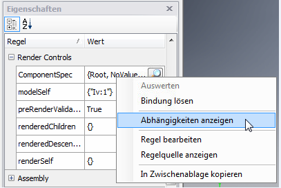

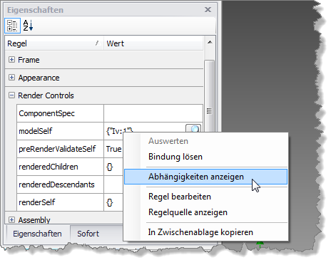

Um das Dialogfeld Abhängigkeit im Fenster Eigenschaften anzuzeigen, klicken Sie mit der rechten Maustaste auf eine ausgewertete Regel und wählen die Option Abhängigkeiten anzeigen:

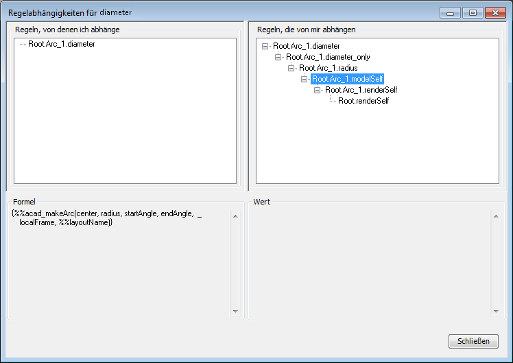

Im Dialogfeld Regel abhängigkeiten wird diese Regel im Stamm auf beiden Seiten angezeigt. In der folgenden Abbildung wurden beide Seiten so weit wie möglich erweitert.
In Formel wird die Formel für den ausgewählten Knoten in der Strukturansicht angezeigt. In diesem Fall ist diameter ein einfacher numerischer Parameter, der von keiner anderen Regel abhängt. Die ausgewählte modelSelf-Regel hängt von diameter ab, jedoch nur indirekt. Die Regel ist ein interner Funktionsaufruf, der radius referenziert, nicht diameter. Es wird jedoch die Gruppenregel diameter_only ausgelöst, um den Radius für den Bogen abzurufen.

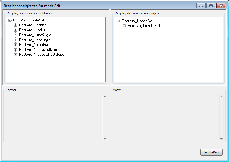

Betrachten Sie nun die Abhängigkeiten für den gleichen modelSelf-Slot.
In der folgenden Abbildung zeigt das linke Fenster sowohl die direkten als auch die verborgenen Referenzen, die bei der Auswertung erstellt wurden. Dabei müssen der Mittelpunkt, der Radius, der Anfangs- und Endwinkel sowie einige weitere Informationen angegeben werden. Mit einer Ausnahme handelt es sich hierbei um die Argumente für die Funktion.
Die %%acad_database-Referenz ist aus dem Funktionsaufruf nicht ersichtlich, da die Referenz intern innerhalb der Funktion erstellt wird, was für Funktionen in der niedrigen Programmebene typisch ist. Es werden ALLE Abhängigkeiten angezeigt.
