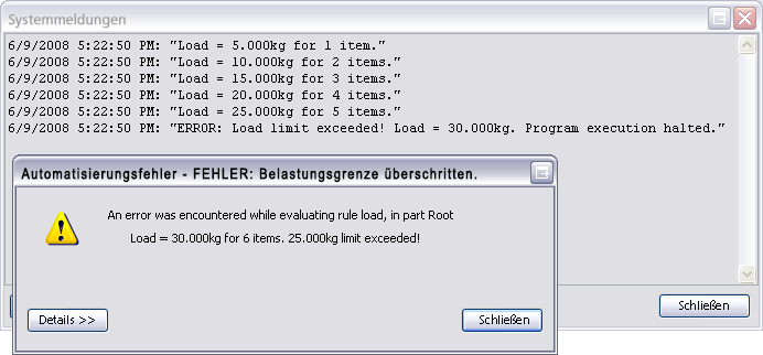

Beispiel
Im folgenden Beispiel vergleicht eine Anweisung in einem Try-Block den Wert des Lastparameters mit einem Grenzwert. Wird der Grenzwert der Last nicht überschritten, so wird der Try-Block beendet, durch eine Anweisung des Finally-Blocks wird eine Systemmeldung ausgegeben und die Schleife wird wiederholt. Bei einer Überschreitung des Grenzwerts wird eine Ausnahme generiert und die Programmausführung wird angehalten. Vor dem Anhalten der Programmausführung gibt jedoch eine Anweisung des Catch-Blocks eine Systemmeldung aus.

      Catch Error
         printValue("ERROR: Load limit exceeded! Load = " + stringValue(load) + _
            "kg. Program execution halted.")
         Error("ERROR: Load limit exceeded!", " Load = " + stringValue(load) + _
            "kg for " + stringValue(counter) + strItem + " " + _
            stringValue(limit) + "kg limit exceeded!")
