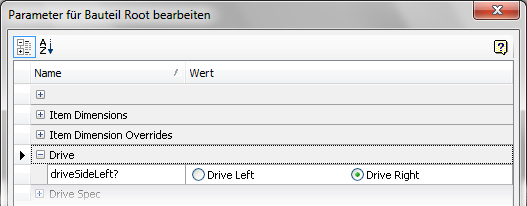

BooleanRadioGroup
Dieses Beispiel zeigt die Verwendung des Steuerelements BooleanRadioGroup mit den Kommentaren %%PETrueString und %%PEFalseString.
<%%Category("Drive"),_
 %%Prompt("Conveyor drive on the left side?"),_
 %%PEEditorType("BooleanRadioGroup"),_
 %%PETrueString("Drive Left"),_
 %%PEFalseString("Drive Right") >_
Parameter Rule driveSideLeft? As Boolean = False
