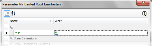

CheckBox
Dieses Beispiel zeigt die Kommentare %%PEValueChecked und %%PEValueUnchecked.
<%%PEEditorType("CheckBox"),_
 %%PEValueChecked("True"),_
 %%PEValueUnchecked("False")>_
Parameter Rule test As Any = :Anything

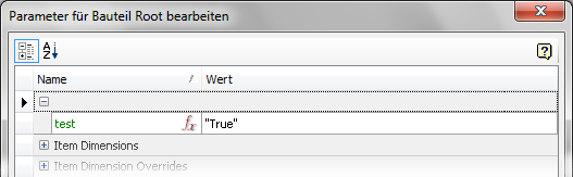

Wenn aktiviert, gibt CheckBox den Zeichenfolgewert True zurück.
