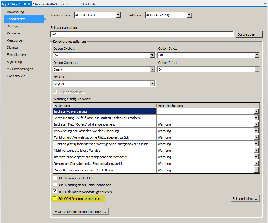

  1. Im Dialogfeld Anwendungseigenschaften, Registerkarte Kompilieren, deaktivieren Sie das Kontrollkästchen Für COM interop registrieren, wie in der folgenden Abbildung gezeigt.

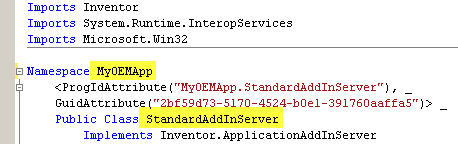

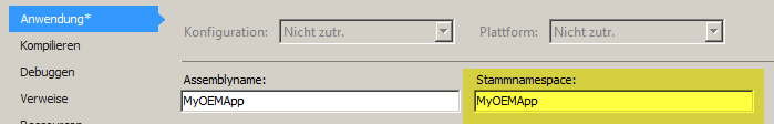

    Das Attribut name des Elements clrClass besteht aus drei Teilen, die durch Punkte voneinander getrennt sind. Der erste Teil ist der Name des Stamm-Namensbereichs, wie in der folgenden Abbildung hervorgehoben.
    Das zweite Teil ist der Namensbereich, in dem die COM-Klasse definiert ist. In diesem Beispiel ist dies MyOEMApp, wie in der folgenden Abbildung hervorgehoben. Der letzte Teil ist der Name der Objektklasse, die die Schnittstelle ApplicationAddInServer implementiert. In diesem Beispiel ist es StandardAddInServer, wie in der folgenden Abbildung hervorgehoben.

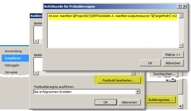

  3. Fügen Sie einen Post-Build-Prozess hinzu, um das Manifest in die DLL-Datei zu integrieren. Der Post-Build-Prozess ruft mt.exe auf, ein Microsoft-Dienstprogramm, das das Manifest in die DLL-Datei des Zusatzmoduls einbettet. Klicken Sie im Dialogfeld Anwendungseigenschaften auf der Registerkarte Kompilieren auf Buildereignisse. Klicken Sie im Dialogfeld Buildereignisse auf Postbuild bearbeiten... Geben Sie im Dialogfeld Befehlszeile für Postbuildereignis die folgenden Zeilen ein, und ersetzen Sie dabei OEMTestAddin durch den Namen Ihres Zusatzmoduls.
    call "%VS90COMNTOOLS%vsvars32"
    mt.exe -manifest $(Projector)\OEMTestAddin.X.manifest -outputresource:"$(TargetPath)";#2
