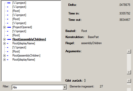

Die Ansicht zeigt den Verlauf der Intent-Aufrufe. Für den jeweiligen Aufruf können Sie die Aufrufdauer, das enthaltende Bauteil usw. sehen.
Das Kombinationsfeld unten filtert die unwichtigen Aufrufe heraus.
Die Größe des Symbols am Knoten zeigt die relative Zeit, die bestimmte Elemente auf gleicher Ebene des Strukturknotens benötigen.

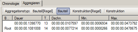

Die Ansicht Aggregation untersucht die Kennzahlen (Zeitaufwand insgesamt und Anzahl der Treffer) in der Regel/dem Bauteil/dem Design. Das folgende Beispiel zeigt die Aufrufe zum Laden der Intent-Bauteile.
