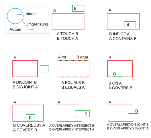

Der Operator SDO_RELATE führt sowohl primäre als auch sekundäre Filtervorgänge durch, wobei der Parameter mask die Topologierelation angibt.
Beispiele: Räumlicher Operator SDO_RELATE
Topologierelationen:
Namen der topologischen Beziehungen:
Es gibt die folgenden räumlichen Verschnittmuster:
