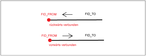

Verbindungsattribut |
Beschreibung |
FID_FROM |
Definiert ein bestimmtes Objekt. |
| F_CLASS_ID_FROM | Gibt eine bestimmte Objektklasse an. |
FID_TO |
Definiert das verbundene Objekt. |
| F_CLASS_ID_TO | Gibt die verbundene Objektklasse an. |
FLOW |
Definiert die Flussrichtung zwischen einem bestimmten Objekt (FID_FROM) und dem verbundenen Objekt (FID_TO).
