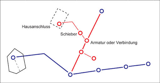

Verwenden Sie den Arbeitsablauf Hausanschlusserstellung, um den Hausanschluss über eine generierte gerade Leitung oder eine von Ihnen erstellte Leitung mit dem Hauptrohr zu verbinden.
Sie können auf dem Hauptrohr eine Armatur an der Position digitalisieren, an der der Hausanschluss mit der Hauptrohr verbunden ist, und anschließend einen Schieber zur Leitung hinzufügen.
Wenn Sie keine Armatur erstellen, erstellt das System eine Verbindung an der Lage, an der der Hausanschluss mit der Haupthaltung verbunden ist. Dieses Verhalten wird durch eine Objektregel gesteuert, siehe Objektregel: Anfangs- und Endknoten erstellen.
Wenn Sie Gerade Leitung wählen, werden Sie aufgefordert, die Hauptleitung in der Zeichnung zu wählen. Die Verbindung wird als orthogonale Projektion auf dem Hauptrohr erstellt.
Wenn Sie die Geometrie fertig gestellt haben, wird das Objektklassenformular angezeigt, damit Sie Attributdaten hinzufügen können.
