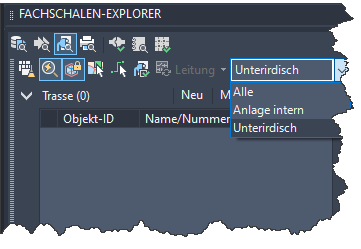

Passen Sie Elektro-Explorer mithilfe von Infrastructure Administrator an, indem Sie Profile erstellen, die nur die von Ihnen benötigten Container anzeigen. Beispiel: Ein Übertragungsprofil würde Masten, Hochspannungsmasten, Leitungsabschnitte und Geräte, aber keine Rohre enthalten. Ein Untergrundprofil würde Leitungsabschnitte, Rohre und Geräte, jedoch keine Masten oder Hochspannungsmasten enthalten. Sie können Profile für verschiedene Benutzergruppen zur Verfügung stellen. Informationen zum Erstellen von Elektro-Explorer-Profilen finden Sie unter Erstellen von Elektro-Explorer-Profilen.
So ändern Sie Profile in Elektro-Explorer
