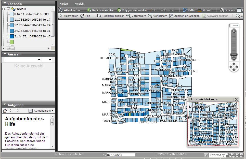

Wenn der Publiziervorgang abgeschlossen ist, werden die Ergebnisse in einem Browserfenster angezeigt.

Über QuickInfos können Benutzer Informationen zu einem bestimmten Bereich anzeigen. Mit Autodesk Infrastructure Studio können Sie QuickInfos erstellen, die die Attributwerte auf der Infrastructure Map Server-Webseite anzeigen, wenn der Benutzer auf eine Parzelle zeigt. Weitere Informationen finden Sie in der Autodesk Infrastructure Studio-Hilfe.
Sie haben Ihre Karte in Autodesk Infrastructure Map Server zusammen mit verknüpften Daten, berechneten Eigenschaften, Stilen und Attributwerten publiziert. Sie haben die resultierende Webseite aus AutoCAD Map 3D-Toolset heraus geöffnet und überprüft.
