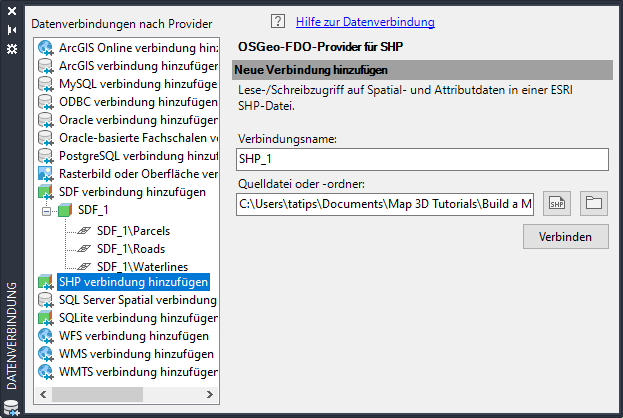

  4. Klicken Sie auf DatenMit Daten verbinden.
  5. Klicken Sie links im DialogfeldDatenverbindung auf SHP-Verbindung hinzufügen.
  6. Klicken Sie rechts im Dialogfeld Datenverbindung auf das Ordnersymbol (nicht das Dateisymbol). Wählen Sie den erstellten Ordner aus, und klicken Sie auf OK.
    Klicken Sie auf das Ordnersymbol neben Quelldatei oder -ordner.
    Klicken Sie auf Verbinden, und schließen Sie das Fenster Datenverbindung, ohne etwas zu der Karte hinzuzufügen.
