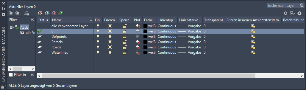

  4. Klicken Sie auf Registerkarte StartGruppe AutoCAD-LayerLayereigenschaften. Untersuchen Sie die Informationen zu den Zeichnungslayern.
    Die Layer in der Zeichnung sowie ihre Eigenschaften werden aufgeführt.
