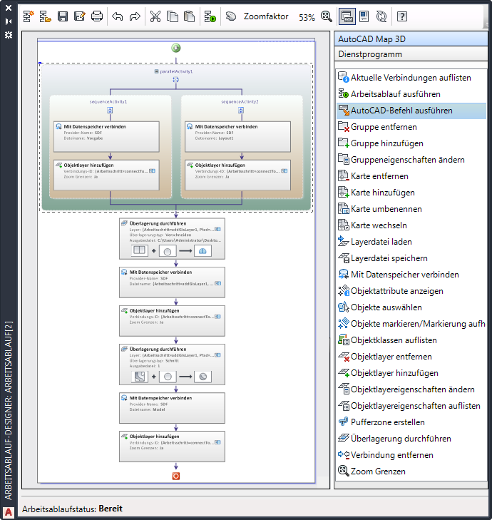

Verwenden Sie den Arbeitsablauf-Designer zum Bearbeiten und Erstellen von Arbeitsabläufen.
Die Arbeitsschritte des Arbeitsablaufs werden im Arbeitsablauf-Designer in einem Diagramm angezeigt.
Dienstprogramm- und AutoCAD Map 3D-Toolset-Aktivitäten
Das Aktivitätsfenster auf der rechten Seite des Arbeitsablauf-Designers enthält zwei Kategorien von Aktivitäten. AutoCAD Map 3D-Toolset-Aktivitäten sind spezifisch für AutoCAD Map 3D-Toolset (einschließlich einer Aktivität, die AutoCAD-Befehle ausführt).

Parallele Aktivitäten und Reihenfolge-Aktivitäten
Parallele Arbeitsschritte in einem Arbeitsablauf sind voneinander unabhängig. Beispiel: Bei der Verbindung zu zwei Datenspeichern können Sie durch parallele Verbindungen sicherstellen, dass die zweite Verbindung auch dann ausgeführt wird, wenn bei der ersten ein Fehler auftritt.
Eine Reihenfolge-Aktivität hängt jeweils von vorangehenden Aktivitäten ab. Beispiel: Die parallele Aktivität auf der obersten Ebene des Überlagerungsarbeitsablaufs enthält zwei Gruppen von Reihenfolge-Aktivitäten. Jede dieser Arbeitsschritte stellt eine Verbindung mit einem bestimmten Datenspeicher her und erstellt dann einen Layer für diesen Datenspeicher. Wenn die Verbindung fehlschlägt, kann der Layer nicht erstellt werden.
