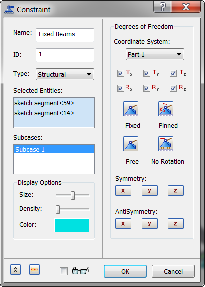

Klicken Sie in der Strukturansicht mit der rechten Maustaste auf
Abhängigkeiten
, und wählen Sie
Neu
Benennen Sie die Abhängigkeit in
Fixed Beams
um.

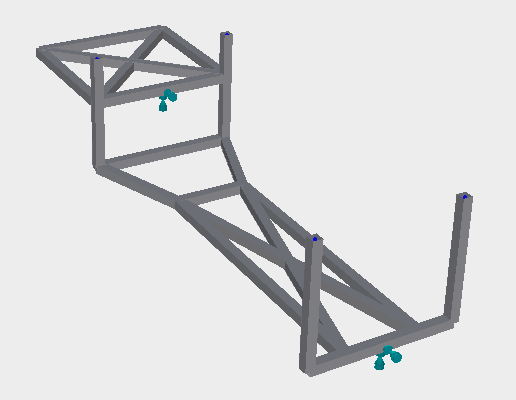

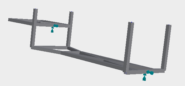

Wählen Sie die Linien aus, auf die eine feste Abhängigkeit angewendet werden soll, wie in der folgenden Abbildung gezeigt.
Stellen Sie sicher, dass
Subcase 1
in der Liste
Subcases
ausgewählt ist.
Behalten Sie die Vorgabeeinstellungen im Dialogfeld
Abhängigkeit
bei.
Klicken Sie auf
OK
, um die feste Abhängigkeit zu erstellen.

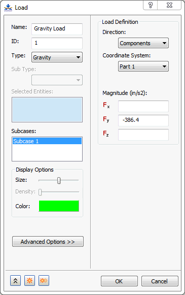

Klicken Sie mit der rechten Maustaste auf
Lasten
, und wählen Sie
Neu
Benennen Sie die Belastung in
Schwerkraftbelastung
um.
Wählen Sie
Schwerkraft
als
Typ
. Geben Sie
-386.4
in das Feld
Fy
unter
Größe
ein.
Klicken Sie auf
OK
, um die Last zu erstellen.

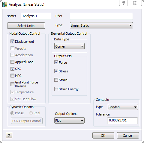

Analyse 1
, und wählen Sie
Bearbeiten
Aktivieren Sie im Bereich
Elementare Ausgabe steuern
unter
Ausgabesätze
die Option
Kraft
Klicken Sie auf
OK
Speichern Sie das Modell.
