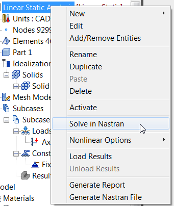

- Klicken Sie in der Strukturansicht mit der rechten Maustaste auf Linear Static Analysis, und wählen Sie Lösen in NASTRAN.
- Diese Option führt die Modellanalyse aus und speichert die Analysedatei unter dem Standardnamen
Bath Fitting.NAS
. Unter diesem Namen wurde das Bauteil gespeichert.
- Autodesk Nastran löst das Modell und zeigt den Fortschritt im Fenster Autodesk NASTRAN-Ausgabe innerhalb von Autodesk Nastran In-CAD an.
- Nachdem die Lösung abgeschlossen ist, wird die unten gezeigte Meldung eingeblendet. Klicken Sie auf OK.
