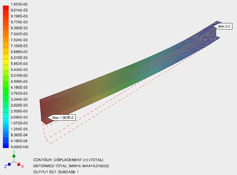

  1. Wenn die Analyse abgeschlossen ist, doppelklicken Sie unter Subcase 1 auf Verschiebung, um die Verformungs- und Konturdarstellung des Balkens unter der Last Y-Verschiebung anzuzeigen. Lasten und Abhängigkeiten sind ausgeblendet, um die Übersichtlichkeit der Abbildung zu verbessern. Hierzu können Sie mit der rechten Maustaste auf Lasten und Abhängigkeiten klicken und Alle ausblenden in der Dropdownliste auswählen.

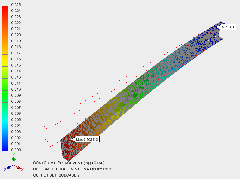

  2. Überprüfen Sie die Verformungs- und Konturdarstellung des Trägers unter der Last X-Verschiebung durch Doppelklicken auf die Verschiebungs-Ergebnisse unter Subcase 2.
