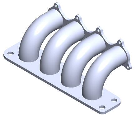

Lernprogramm B6: Wärmeübertragungsanalyse und thermische Spannungsanalyse für einen Abgaskrümmer
In diesem Lernprogramm werden zwei Analysen veranschaulicht: eine nichtlineare stationäre Wärmeübertragungsanalyse und eine thermische Spannungsanalyse. Das Modell ist ein Abgaskrümmer aus Stahl. Zunächst soll mit der nichtlinearen stationären Wärmeübertragungsanalyse eine Temperaturverteilung auf Basis der angewendeten thermischen Last ermittelt werden. Anhand dieser Temperaturverteilung sollen dann die Effekte der thermischen Ausdehnung auf das Bauteil ermittelt werden.
