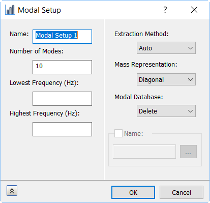

Klicken Sie zum Einrichten in der Teilestruktur unter
Subcase mit der rechten Maustaste auf
Dynamikeinrichtung,
Modale Einrichtung oder
Quasi-statische Einrichtung und wählen Sie
Bearbeiten. Die Einstellungen für quasi-statische Einrichtung sind dieselben wie unten für die Dynamikeinrichtung gezeigt, nur dass der vorgegebene Name Quasi-statische Einrichtung lautet.
