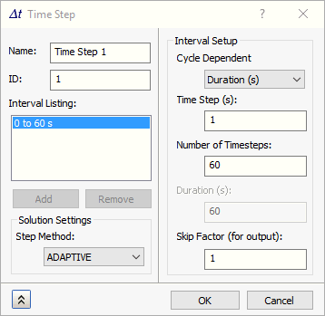

Verwenden Sie diese Einstellungen für eine nichtlineare transiente Wärmeübertragungsanalyse oder eine explizite quasi-statische Analyse.
Um die Zeitschritte einzurichten, klicken Sie in Ihrem Subcase in der Autodesk Inventor Nastran-Strukturansicht mit der rechten Maustaste auf Zeitschritt oder Quasi-statische Einrichtung und wählen Sie Bearbeiten.
- Name: Geben Sie einen Namen für den Zeitschritt ein.
- ID: Die ID der Eigenschaft wird automatisch durch Autodesk Inventor Nastran aktualisiert, ähnlich wie bei Materialien.
- Intervallliste: Systemgeneriert, basierend auf der Intervalleinrichtung.
Lösungseinstellungen: (nur für nichtlineare transiente Wärmeübertragungsanalysen)
Schrittmethode:
- ADAPTIV: Diese Einstellung gibt dem Solver an, dass er einen adaptiven Zeitschrittalgorithmus verwenden soll, der den Zeitschritt entsprechend den Änderungen in der Lösung bestimmt.
- KONSTANT: Bei dieser Einstellung wird dem Solver angegeben, dass er einen konstanten Intervallzeitschritt verwenden soll.
Intervalleinrichtung:
- Zyklusabhängig: Machen Sie einen der folgenden drei Parameter abhängig von den anderen beiden. Diese Option aktiviert zwei Eingabefelder und macht das dritte nicht verfügbar. Sie bietet Flexibilität bei der Definition des Intervalls. Wählen Sie den berechneten (zyklusabhängigen) Wert, und geben Sie die anderen beiden ein.
- Zeitschritt: Die Dauer des Zeitschritts.
- Anzahl der Zeitschritte: Die Anzahl der Zeitschritte, die für das Intervall durchgeführt werden müssen.
- Dauer: Die Dauer des Intervalls.
- Auslassfaktor (für die Ausgabe): Beschränkt die Anzahl der Ausgabesätze. Mit einem Auslassfaktor 2 erhalten Sie alle zwei Zeitschritte einen Ausgabesatz.
