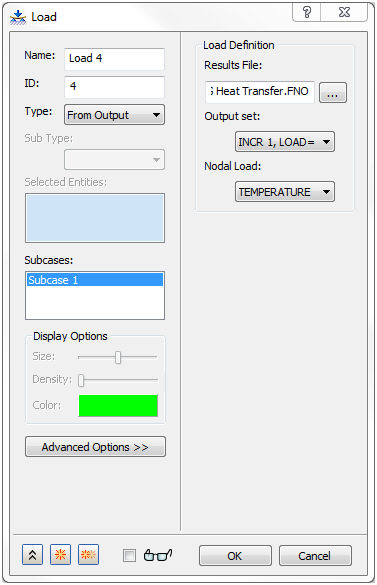

Von Ausgabe
Wenn der Typ auf Von Ausgabe eingestellt ist, entspricht das Dialogfeld der folgenden Abbildung.
Verwenden Sie unter Lastdefinition die Schaltfläche Durchsuchen, um die Ergebnisdatei (*.FNO oder *.CFDST) zu laden und die derzeit geladene Ergebnisdatei als Eingabe für eine Last zu verwenden. Verwenden Sie die Dropdown-Liste Knotenlasten, um entweder Temperatur oder Druck für CFDST-Dateien und Temperatur für FNO-Dateien auszuwählen. Sie können den Ausgabesatz auswählen, dessen Knotendaten Sie verwenden möchten, und das Subcase, auf das die Last angewendet werden soll. Die Temperatur einer Ausgabelast kann nur in einer Strukturanalyse angewendet werden.
Erweiterte Optionen (für variable Lastendefinition) gelten nicht für diesen Lasttyp.
Sie können diesen Lasttyp beispielsweise verwenden, um eine Wärmeübertragungsanalyse auszuführen, deren resultierende Temperaturverteilung Sie dann auf eine Strukturanalyse anwenden, um die thermischen Ausdehnungseffekte zu ermitteln.
