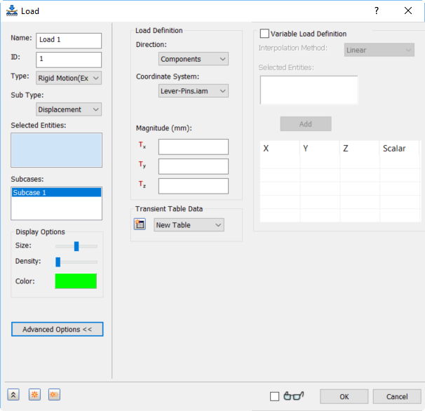

  1. Wählen Sie aus dem Menü Lasttypen die Option Starrkörperbewegung (Explizit).
  2. Bewegen Sie den Mauszeiger über den Körper, klicken Sie mit der rechten Maustaste > wählen Sie Sonstige. Eine Liste der verknüpften Körper, Flächen und Kanten wird angezeigt.
  3. Wählen Sie den Volumenkörper aus, auf den die Last angewendet werden soll.
