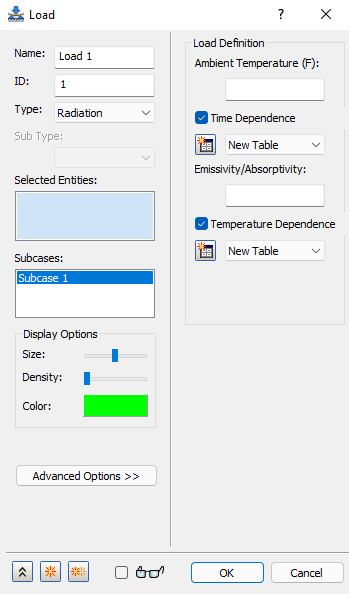

Wenn der Typ auf Strahlung eingestellt ist, entspricht das Dialogfeld der folgenden Abbildung.
Strahlungslasten können auf Oberflächen und Kurven angewendet werden. Strahlungslasten können nur in Wärmeübertragungsanalysen angewendet werden. Strahlung in eine offene Umgebung wird unterstützt, Strahlung von Oberfläche zu Oberfläche dagegen nicht. Strahlung ist ein nichtlinearer Effekt und erfordert die Verwendung der nichtlinearen stationären oder transienten Wärmeübertragung. Bei Verwendung in der linearen stationären Wärmeübertragung sind die Ergebnisse nicht korrekt.
Die Umgebungstemperatur kann zeitabhängig sein, wenn die nichtlineare transiente Wärmeübertragung als Analysetyp ausgewählt ist. Nur das Emissionsvermögen kann in nichtlinearen Wärmeübertragungsanalysen temperaturabhängig sein.
Strahlungslasten können benutzerdefinierte Anzeigeeigenschaften haben, wie Farbe, Größe und Dichte.
