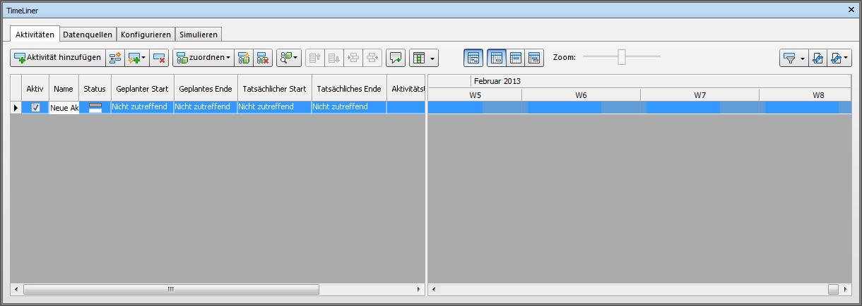

So fügen Sie Aktivitäten manuell hinzu
  1. Laden Sie Ihr Modell in Navisworks (weitere Informationen finden Sie unter Öffnen von Dateien, wenn Sie Hilfe benötigen).
  2. Klicken Sie auf Registerkarte Start > Gruppe Extras > TimeLiner , und klicken Sie auf die Registerkarte Aktivitäten im Fenster TimeLiner.
  3. Klicken Sie auf Aktivität hinzufügen , oder klicken Sie in der Aktivitätenansicht mit der rechten Maustaste auf eine beliebige Stelle, und klicken Sie im Kontextmenü auf Aktivität hinzufügen.
    Anmerkung: Sie können auf eine vorhandene Aktivität klicken und Aktivität einfügen wählen, um eine Aktivität über der ausgewählten Aktivität einzufügen.
  4. Geben Sie den Namen für Ihre Aktivität ein, und drücken Sie die EINGABETASTE. Die Aktivität wird Ihrem Plan hinzugefügt.
    Anmerkung: Wenn Sie die EINGABETASTE drücken, wenn die unterste Aktivität in der Aktivitätenansicht ausgewählt ist, wird darunter eine neue Aktivität erstellt.
