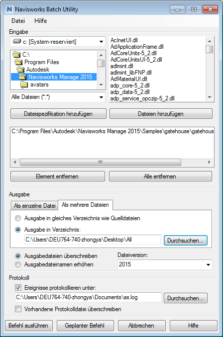

  1. Klicken Sie in Navisworks auf die Registerkarte Home > Gruppe Werkzeuge > "Batch Utility" .
  2. Verwenden Sie im Dialogfeld Navisworks Batch Utility den Bereich Eingabe, um eine Liste der umzuwandelnden Entwurfsdateien zu erstellen:
    • Wählen Sie das Laufwerk und den Ordner, in dem sich die Entwurfsdateien befinden. Filtern Sie nach Auswahl des gewünschten Speicherorts die auf der rechten Seite angezeigten Entwurfsdateien mithilfe des Menüs Dateityp. Das Menü enthält eine Liste aller gegenwärtig unterstützten Dateiformate.
    • Es gibt zwei Methoden zur Auswahl der umzuwandelnden Dateien. Sie können auf die Dateien doppelklicken, um sie der Liste umzuwandelnder Dateien hinzuzufügen. Alternativ können Sie auch auf die Schaltfläche Dateispezifikation hinzufügen klicken. Dadurch wandelt Autodesk Navisworks die Dateien im ausgewählten Ordner um. Die im Menü Dateityp ausgewählte Option bestimmt, welche Dateien umgewandelt werden.
  3. Wählen Sie im Bereich Ausgabe > auf der Registerkarte Als mehrere Dateien den Speicherort für die umgewandelten Dateien. Vorgabemäßig werden Dateien in dem Speicherort erstellt, in dem sich die Quelldateien befinden.
    Wenn Sie den Ausgabespeicherort ändern möchten, aktivieren Sie das Optionsfeld Ausgabe in Verzeichnis und klicken Sie auf die Schaltfläche Durchsuchen. Wählen Sie den gewünschten Ordner im Dialogfeld Nach Ordner blättern aus.
  4. Aktivieren Sie das Optionsfeld Ausgabedateinamen erhöhen, wenn Sie eine vierstellige Zahl am Ende des Dateinamens anfügen möchten. Vorgabemäßig werden alte Ausgabedateien überschrieben.
  5. Klicken Sie auf die Schaltfläche Befehl ausführen.
