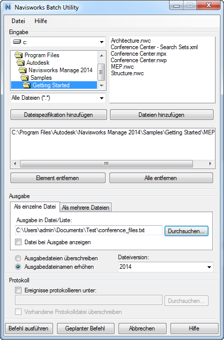

So generieren Sie eine Liste aller im aktuellen Modell verwendeten Entwurfsdateien
  1. Öffnen Sie in Navisworks die gewünschte Datei, und klicken Sie auf die Registerkarte Start > Gruppe Werkzeuge > Batch Utility .
  2. Gehen Sie im Dialogfeld Ausgabe speichern unter zum gewünschten Ordner, und geben Sie einen Namen für die Textdatei ein.
  3. Wählen Sie in der Dropdown-Liste Dateityp die Option Dateiliste (*.txt), und klicken Sie auf Speichern.
  4. Klicken Sie im Dialogfeld Navisworks Batch Utility auf die Schaltfläche Befehl ausführen.
    Tipp: Wenn die Datei nach der Erstellung automatisch geöffnet werden soll, aktivieren Sie das Kontrollkästchen Datei bei Ausgabe anzeigen, bevor Sie auf die Schaltfläche Befehl ausführen klicken.
