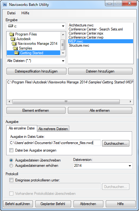

  1. Klicken Sie in Navisworks auf die Registerkarte Start > Gruppe Werkzeuge > Batch Utility .
  2. Verwenden Sie im Dialogfeld Navisworks Batch Utility den Bereich Eingabe, um eine Liste der umzuwandelnden Entwurfsdateien zu erstellen:
    • Wählen Sie das Laufwerk und den Ordner, in dem sich die Entwurfsdateien befinden. Filtern Sie nach Auswahl des gewünschten Speicherorts die auf der rechten Seite angezeigten Entwurfsdateien mithilfe des Menüs Dateityp. Das Menü enthält eine Liste aller gegenwärtig unterstützten Dateiformate.
    • Es gibt zwei Methoden zur Auswahl der umzuwandelnden Dateien. Sie können auf die Dateien doppelklicken, um sie der Liste umzuwandelnder Dateien hinzuzufügen. Alternativ können Sie auch auf die Schaltfläche Dateispezifikation hinzufügen klicken. Dadurch wandelt Navisworks die Dateien im ausgewählten Ordner um. Die im Menü Dateityp ausgewählte Option bestimmt, welche Dateien umgewandelt werden.
  3. Aktivieren Sie das Optionsfeld Ausgabedateinamen erhöhen, wenn Sie eine vierstellige Zahl am Ende des Dateinamens anfügen möchten. Vorgabemäßig werden alte Ausgabedateien überschrieben.
  4. Klicken Sie auf die Schaltfläche Befehl ausführen.
