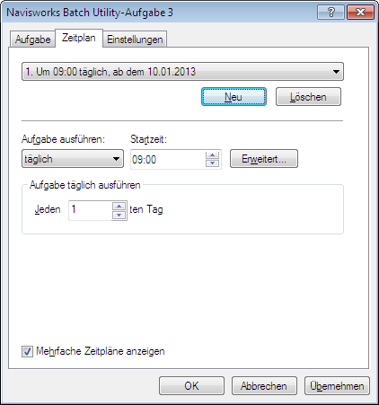

  5. Ändern Sie ggf. den Namen der Aufgabe im Dialogfeld Aufgabe planen, und geben Sie Ihren Benutzernamen und Ihr Kennwort ein. Klicken Sie auf OK.
    In the Windows Task Scheduler, the Schedule tab, click the New button, and specify when and how often the task is to run. You can add as many schedules as necessary.
  6. Klicken Sie auf OK.
